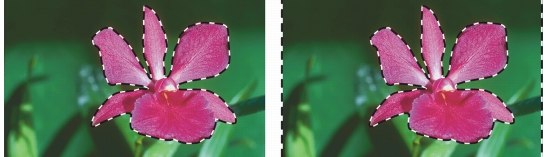

Auswahlbereiche umkehren
Durch Umkehren einer Auswahl wird der zuvor nicht ausgewählte Bereich ausgewählt und die Auswahl des zuvor ausgewählten Bereichs aufgehoben. Wenn Sie z. B. in einem Bild mit einem Boot auf dem Wasser das Boot ausgewählt haben, wird durch Umkehren der Auswahl der Rest des Bilds, also alles außer dem Boot, ausgewählt.
Die Blume ist ausgewählt (links). Nach dem Umkehren der Auswahl ist alles außer der Blume ausgewählt (rechts).

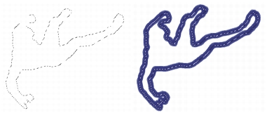

Malstriche auf Auswahlbereiche auftragen
Sie können Malstriche auf Pfadauswahlbereiche anwenden. Corel Painter verwendet die aktuelle Malwerkzeugvariante, Malwerkzeuggröße, Farbe und Papierstruktur, um einen Strich entlang des Rahmens einer Auswahl aufzutragen. Wenn Sie Malstriche auf Auswahlbereiche auftragen, erhalten die Malstriche besondere Konturen.
Sie können den Malmodus festlegen und damit steuern, ob die Malstriche innerhalb des Auswahlrahmens, außerhalb des Auswahlrahmens oder auf beiden Seiten aufgetragen werden. Weitere Informationen dazu finden Sie unter Bereich der Arbeitsfläche schützen.
So wenden Sie Malstriche auf Auswahlbereiche an Nach oben

Wählen Sie in der Menüleiste Auswahl Mit Kontur versehen aus, und wiederholen Sie den Befehl, um Malstriche aufzubauen.
Beim Aufbau von Malstrichen können Sie verschiedene Malwerkzeuge verwenden.
Um einen einmaligen Effekt zu erzielen, können Sie die Auswahl um einige Pixel verschieben und dann den Befehl erneut wählen. Um einen Auswahlbereich zu verschieben, klicken Sie mit dem Auswahlwerkzeug darauf und drücken Sie dann mehrmals die Pfeiltaste auf Ihrer Tastatur. Diese Technik kann nur angewendet werden, wenn sich der Auswahlbereich direkt auf der Arbeitsfläche befindet. Bei Auswahlbereichen auf Ebenen kann diese nicht verwendet werden.
Beim Auftragen von Malstrichen auf eine Auswahl mithilfe des Malmodus Überall malen werden die Malstriche auf beiden Seiten des Auswahlrahmens aufgetragen.

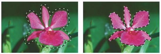

So runden Sie Auswahlbereiche ab Nach oben
Klicken Sie in der Werkzeugpalette auf das Auswahlwerkzeug und anschließend auf einen Auswahlbereich.
Wählen Sie in der Menüleiste Auswahl Ändern Glätten aus.
Wiederholen Sie diesen Befehl, bis der Pfad abgerundet genug ist.
Auswahlbereich vor (links) und nach (rechts) dem Abrunden.

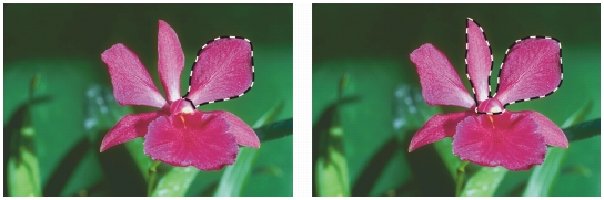

Auswahlbereichen Bereiche hinzufügen oder abziehen
Sie können Größe und Form eines Auswahlbereichs durch Hinzufügen oder Entfernen von Bereichen anpassen.
So fügen Sie einem Auswahlbereich Bereiche hinzu Nach oben
Erstellen Sie mithilfe eines Auswahlwerkzeugs einen Auswahlbereich.
Klicken Sie in der Eigenschaftsleiste auf die Symbolschaltfläche Zur Auswahl hinzufügen .
Wählen Sie den Bereich aus, den Sie hinzufügen möchten.
Wenn Sie das Auswahloval oder Auswahlrechteck verwenden, können Sie durch Drücken der Umschalttaste während des Ziehens einen kreisförmigen oder quadratischen Bereich auswählen.
Sie können auch einer Auswahl einen Bereich hinzufügen, indem Sie die Umschalttaste gedrückt halten und den entsprechenden Bereich auswählen. Wenn Sie das Auswahloval oder das Auswahlrechteck gewählt haben, aber ein kreisförmigen oder quadratischen Bereich benötigen, lassen Sie die Umschalttaste kurz los und drücken Sie sie beim Ziehen erneut.
Sie können Auswahlbereiche mit einer beliebigen Kombination von Werkzeugen hinzufügen, auch mit dem Zauberstab . Wenn Sie Pixel- und Pfadauswahlbereiche hinzufügen, entsteht ein Pixelauswahlbereich. Weitere Informationen zum Erstellen von Pixelauswahlbereichen mit dem Zauberstab finden Sie unter So wählen Sie Bereiche mit dem “Zauberstab” aus.
Pfadauswahl mit hinzugefügtem Bereich
