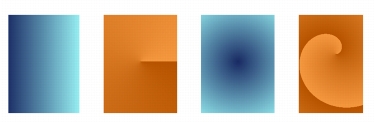

Wenn Sie einen Verlauf als Füllung anwenden, können Sie einen von vier Verlaufstypen auswählen: lineare, radiale, kreis- und spiralförmige Verläufe.
Von links nach rechts: lineare, radiale, kreis- und spiralförmige Verläufe.
