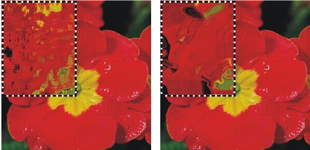

Die dynamische Ebene Riffelglas-Effekt bei Verwendung der Option Papier (links) und bei Verwendung der Option Luminanz des Bildes (rechts) als Verschiebungsursprung

Stärke: Bestimmt den Grad der Verzerrung. Steht der Regler fast auf null, ist die Verzerrung minimal. Negative Werte erzeugen eine Verzerrung gegen die Zugrichtung, sodass das Bild aufgebrochen erscheint.
Glätten: Ändert den Übergang zwischen dem verzerrten Malstrich und dem unveränderten Bildbereich. Höhere Werte bewirken eine glattere, fortlaufende Verzerrung. Niedrigere Werte erzeugen einzelne verzerrende Farbkleckse.
Niedrige Einstellungen des Reglers Glätten erzeugen abrupte Verzerrungen (links). Bei höheren Einstellungen gehen die Verzerrungen gleichmäßiger in andere Bildbereiche über (rechts).

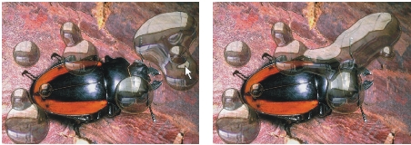

Sie können Wassertropfen anwenden, die das darunter liegende Bild mittels Brechung verzerren. Darüber hinaus können Sie glänzende Metallkügelchen erzeugen, die zusammenfließen und sich wie Quecksilber bewegen. Mit dem Regler Brechung wird der Unterschied zwischen Wasser und Metall festgelegt, sodass Sie jeden Zustand zwischen diesen beiden Extremen erzeugen können. Mit negativen Werten können Sie auch Löcher im Metall erzeugen.
Das dynamische Plugin “Flüssiges Metall” erzeugt entweder flüssiges Metall oder eine transparente Flüssigkeit mit lichtbrechenden Eigenschaften.
Ein Metallstrich besteht aus einer Reihe einzelner Tropfen. Sie können einen oder zwei Tropfen auswählen und sie dann verschieben oder ihre Eigenschaften ändern. Unter Flüssiges Metall erfahren Sie, welche Reglereinstellungen für ausgewählte Tropfen Gültigkeit haben.
Die “Griffe” zeigen Umfang und Mittelpunkt der Tropfen an. Diese Griffe müssen nicht unbedingt angezeigt werden, um die Tropfen auszuwählen, sie erleichtern aber das Arbeiten. Die mit dem letzten Strich aufgetragenen Tropfen sind automatisch ausgewählt. Mit jedem neuen Strich wird die vorherige Auswahl aufgehoben.
Beim Arbeiten mit Metall ist die Funktion Widerrufen bzw. Rückgängig nicht verfügbar. Sie können jedoch ausgewähltes Metall, das zuletzt aufgetragene Metall oder das gesamte Metall in der Ebene entfernen.

Glätten: Ändert den Umfangbereich. Der Umfangbereich bestimmt die Neigung der Tropfen, sich mit den angrenzenden Tropfen zu verbinden. Die Einstellung von Glätten gilt für alle ausgewählten Tropfen sowie für alle Tropfen, die Sie noch erstellen.
Bei niedrigen Einstellungen des Reglers Glätten bleiben die einzelnen Tropfen getrennt (links). Bei höheren Einstellungen fließen die Tropfen zusammen (rechts).

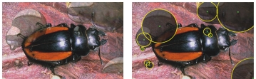

Griffe einblenden: Zeigt Umriss und Mittelpunkt der Tropfen an.

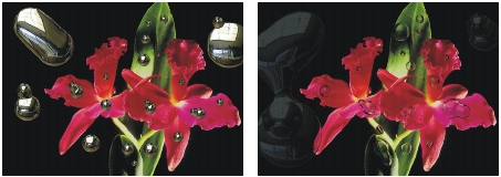

Brechung: Bestimmt das Aussehen der Tropfen durch Abstufungen zwischen Reflexion und Brechung. Die Einstellung des Reglers Brechung gilt für alle Tropfen, die sich in der Ebene befinden.
Wenn Sie mit transparenter Flüssigkeit malen möchten, können Sie die Einstellung des Reglers Brechung erhöhen. Bei Werten nahe 100 % wird das Metall transparent. Die Tropfen sehen dann wie eine gewöhnliche Flüssigkeit aus, z. B. wie Öl oder Wasser.
Bei niedrigen Brechungswerten ist die Reflexion hoch (links). Bei hohen Brechungswerten entsteht eine transparente, lichtbrechende Flüssigkeit (rechts).

So blenden Sie die Griffe von Metalltropfen ein: Nach oben
Aktivieren Sie im Dialogfeld Flüssiges Metall die Option Griffe einblenden.
Wenn die Option Griffe einblenden aktiviert ist (rechts), können Sie Umfang und Mittelpunkt der einzelnen Tropfen sehen.
