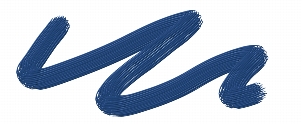

Der Regler Weichzeichnen steuert den Verdünnungsgrad von Malstrichen. Niedrigere Werte führen zu raueren Malstrichen. Bei höheren Werten werden die Malstriche weicher und glatter.
Hier wurden die Werte 0 % (oben) und 100 % (unten) verwendet

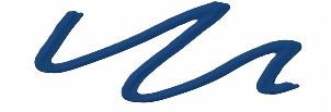

Der Regler Minimale Stärke steuert die maximale Schwankung der Stärke. Bei einem Wert von 100 % treten keine Schwankungen in der Malstrichstärke auf.
Hier wurden die Werte 100 % (oben) und 0 % (unten) verwendet

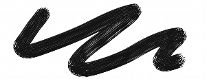

Der Regler Zufällige Stärke steuert die Zufallsabweichungen der Stärke innerhalb der Malstriche. Ein Wert von Null führt zu gleichmäßig glatten Malstrichen.

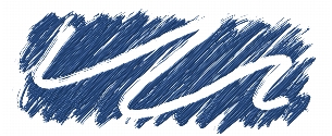

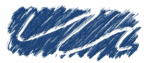

Der Regler Borstenfaktor steuert die Dichte der Borsten. Bei hohen Werten kleben die Borsten aneinander, sodass sich glattere Malstriche ergeben. Niedrigere Werte lassen die einzelnen Malstriche sichtbar werden.
Hier wurden die Werte 3 % (oben) und 20 % (unten) verwendet

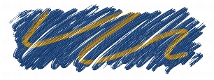

Der Regler Zufällige Borstenstärke steuert die Variation bei der Borstenhöhe. Bei einem Wert von null haben alle Borsten exakt die gleiche Höhe.
Hier wurden die Werte 0 % (oben) und 75 % (unten) verwendet
