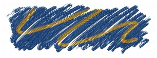

Le style Encre liquide est constitué de deux propriétés fondamentales : Encre et Couleur. La composante Encre détermine la forme du trait, tandis que la composante Couleur applique de la couleur à cette forme. Les composantes Encre et Couleur peuvent être utilisées simultanément ou, au contraire, être contrôlées séparément.

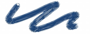

Le curseur Lissage permet de contrôler les bords des traits. Des valeurs faibles produisent des traits irréguliers, tandis que des valeurs élevées permettent d’obtenir des traits plus lisses.
Traits pour lesquels le paramètre Lissage est défini sur 0 % (en haut) et sur 100 % (en bas)

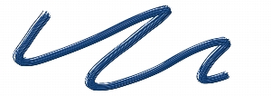

L’option Volume permet de contrôler la hauteur du trait ou la quantité de matière qui est appliquée sur l’image. Des valeurs élevées produisent des traits plus épais.

Traits pour lesquels le paramètre Volume est défini sur 100 % (en haut) et sur 500 % (en bas)
