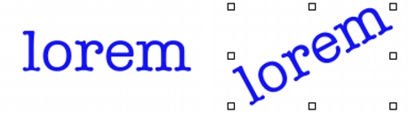

Ruotando il testo, questo fa perno sul punto finale del blocco di testo. A seconda dell’allineamento, il punto intorno a cui ruota il testo si trova nell’angolo inferiore sinistro, inferiore destro o al centro. È possibile anche inclinare il testo verso destra o verso sinistra per renderlo obliquo.
Testo ruotato (verso destra).
Per distorcere, ruotare o inclinare il testo Torna all'inizio
