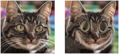

É possível distorcer áreas da imagem usando os pincéis de deformação nos pixels de imagem para produzir um efeito de deformação. Torça áreas das imagens, contraia ou expanda partes das imagens e crie vários efeitos diferentes. O efeito do Pincel de deformação depende, em muitos casos, do tempo, o que significa que quanto mais tempo você mantiver o pincel sobre uma área, mais ele produzirá o efeito.
A ferramenta Pincel de deformação pode ser usada para criar caricaturas.
