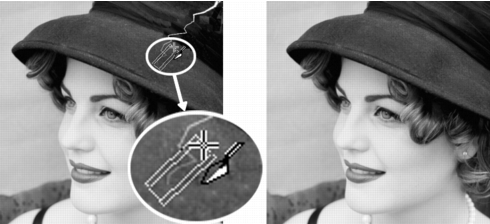

La herramienta Eliminar arañazos permite eliminar arañazos, grietas y otras áreas de la imagen que no interesan.
Puede corregir arañazos individuales mediante la herramienta Eliminar arañazos.
Puede usar la herramienta para crear un círculo que rodee el área defectuosa y rellénela con contenido adyacente que desee conservar. Si el fondo es relativamente suave, el resultado es normalmente satisfactorio. Los arañazos en fondos con textura o en fondos más complejos se pueden eliminar con mayor eficacia utilizando el pincel Clonar. Si desea obtener información sobre el pincel Clonar, consulte Eliminación de imperfecciones y objetos.

Coloque el cursor justo fuera de uno de los puntos finales del arañazo, mantenga presionado el botón izquierdo del ratón y arrastre para establecer un cuadro de selección sobre el arañazo.
Suelte el botón del ratón.
El área rodeada se reemplaza con los píxeles adyacentes.
