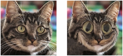

Puede deformar áreas de la imagen mediante el uso de pinceles de deformación en píxeles de la imagen. Puede aplicar rotación fuerte a áreas de las imágenes, contraer o ampliar partes de las imágenes y crear numerosos efectos muy llamativos. El efecto del Pincel Deformar es a menudo “sensible al tiempo”, lo cual significa que cuanto más tiempo mantenga el pincel sobre un área, mayor será la intensidad del efecto producido por éste.
La herramienta Pincel Deformar se puede utilizar para crear caricaturas.
