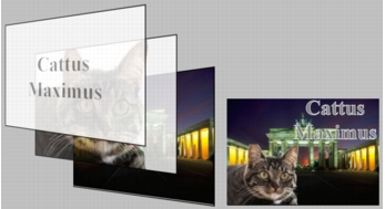

Warstwy można porównać do oddzielnych arkuszy, które można łączyć w celu utworzenia końcowej kompozycji.
Każda dodana warstwa jest na początku przezroczystym arkuszem znajdującym się nad tłem. Dodawanie pociągnięć pędzla, obiektów wektorowych lub tekstu powoduje zakrywanie części tła. Przez obszary przezroczyste widoczne są warstwy znajdujące się poniżej. Można układać wiele warstw na sobie, aby tworzyć kompozycje artystyczne, kolaże fotograficzne lub złożone ilustracje.
