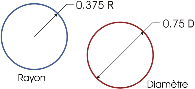

Pour tracer une ligne de cote radiale ou diamétrique
Retour Au Début
1 Cliquez sur l’outil Cote rayon ou Cote diamètre .
2 Cliquez sur un cercle ou un arc de cercle, puis faites glisser le pointeur jusqu’à l’endroit où la ligne doit changer d’orientation.
Vous pouvez maintenir la touche de contrainte enfoncée tout en faisant glisser le pointeur afin de limiter la ligne de référence à l’angle de contrainte actuel.
3 Déplacez le pointeur, puis cliquez pour placer le texte de cote.
Pour ajouter un symbole au texte de cote, choisissez un symbole dans la zone de liste Symbole de cote de la barre de propriétés.
Si vous transformez un cercle en ellipse après avoir appliqué une ligne de cote radiale ou diamétrique, la mesure de cote n’apparaît pas. Lorsque vous retransformez l’ellipse en cercle, la mesure correcte apparaît.
Exemples de lignes de cote radiale et diamétrique
