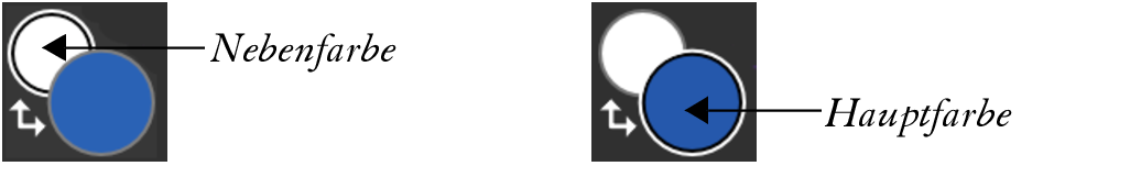

Mein Malwerkzeug verwendet nicht die Farbe, die ich ausgewählt habe, oder funktioniert nicht wie erwartet.
Überprüfen Sie in der Palette Farben, ob das Farbfeld Nebenfarbe ausgewählt angezeigt wird. Falls das der Fall ist, klicken Sie auf das Farbfeld Hauptfarbe, damit Ihr Malwerkzeug die Hauptfarbe verwendet.
