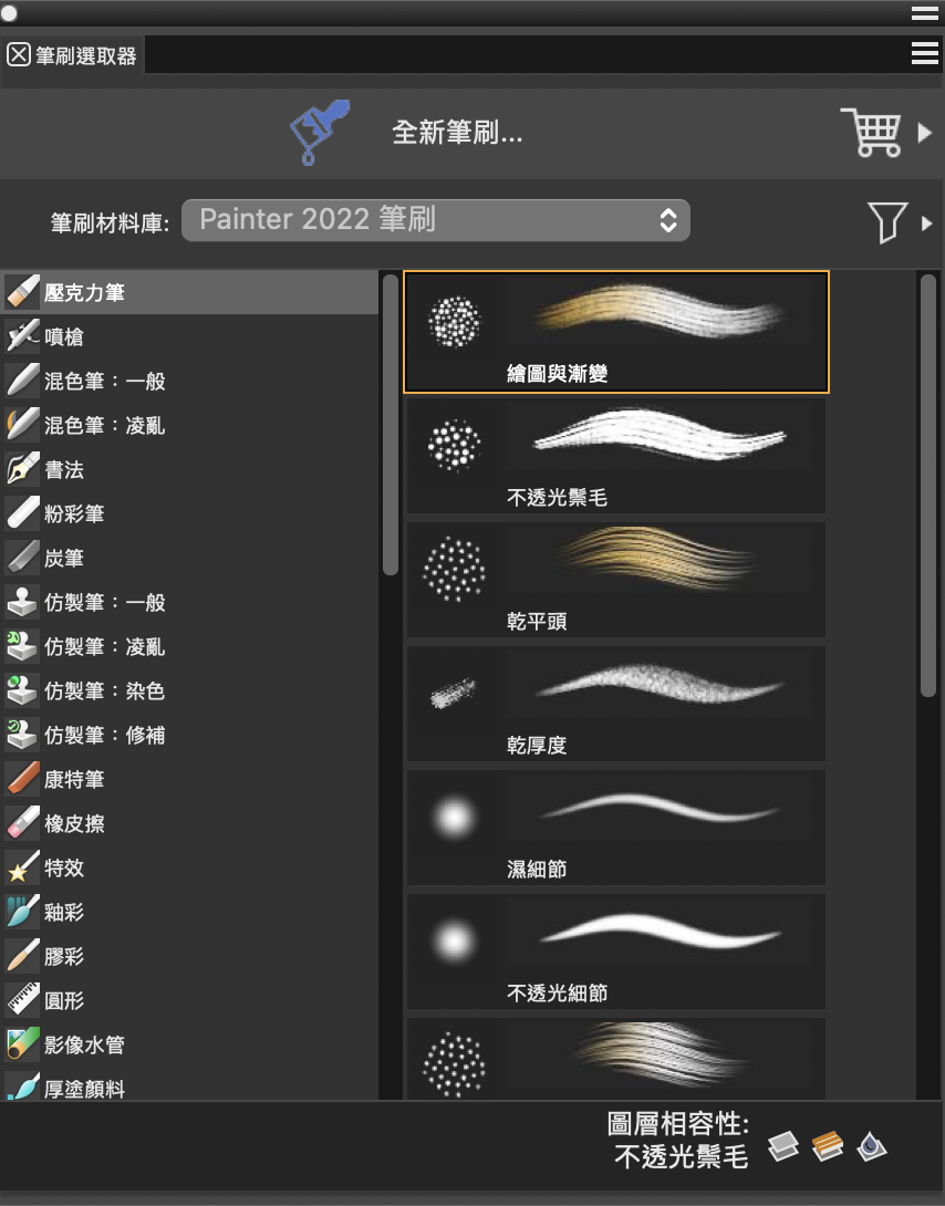

您也可以透過瀏覽「筆刷選取器」中的筆刷類別來尋找筆刷變體。筆刷選取器可顯示變體的筆刷筆尖與筆刷筆觸預覽,並讓您立即辨識出哪一種筆刷變體與預設、油墨、厚塗和水彩圖層相容。當您將游標暫留在筆刷變體上時,符合資格的圖層相容性圖示會出現在「筆刷選取器」底部的筆刷名稱旁。按一下圖層相容性圖示,可讓您尋找在此圖層上繪圖的所有筆刷變體。有關「筆刷選取器」的詳細資訊,請參閱顯示與自訂筆刷選取器.
在完整檢視中,「筆刷選取器」可讓您選擇筆刷類別 (左) 和筆刷變體 (右)。
