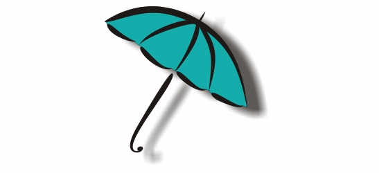

Beim Zuweisen eines hinterlegten Schattens können Sie dessen Perspektive ändern sowie Eigenschaften wie beispielsweise die Farbe, die Deckkraft, den Grad der Abblendung, den Winkel und den Verlauf festlegen.
Auf ein Objekt angewandter hinterlegter Schatten.
Der Verlaufseffekt glättet die Kanten von hinterlegten Schatten.
