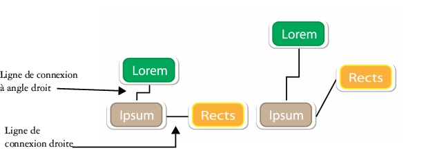

Vous pouvez tracer des lignes de connexion entre les objets. Les objets restent connectés par ces lignes, même si vous déplacez l’un des objets ou les deux. Les lignes de connexion, également appelées « lignes de flux », sont utilisées dans les dessins techniques comme les diagrammes, les organigrammes et les schémas. Pour plus d’informations sur le tracé de formes d’organigrammes, reportez-vous à la section Tracé de formes prédéfinies.
Il existe trois types de lignes de connexion. Vous pouvez tracer une ligne de connexion droite. Vous pouvez également tracer des lignes de connexion à angle droit avec un angle aigu ou arrondi. Vous pouvez modifier les lignes de connexion en déplaçant, ajoutant ou supprimant des segments.

Dans la boîte à outils, cliquez sur le bouton de l’outil Connecteur rectiligne, puis sur l’un des outils suivants :
Outil Connecteur de ligne droite  : permet de créer une ligne de connexion droite avec n’importe quel angle.
Outil Connecteur à angle droit  : permet de créer une ligne de connexion composée de segments verticaux et horizontaux à angles droits.
Outil Connecteur rond à angle droit  : permet de créer une ligne de connexion composée d’éléments verticaux et horizontaux à angles droits arrondis.
