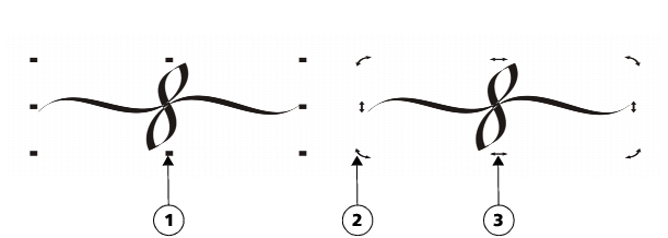

Le périmètre de sélection de l’objet apparaît. Le périmètre de sélection dispose de huit poignées de sélection qui permettent de redimensionner, d’étirer et de mettre l’objet en miroir. Si vous cliquez à nouveau sur l’objet, de nouvelles poignées apparaissent. Elles permettent de faire pivoter et d’incliner l’objet.
Types de poignées : sélection (1), rotation (2) et inclinaison (3)
