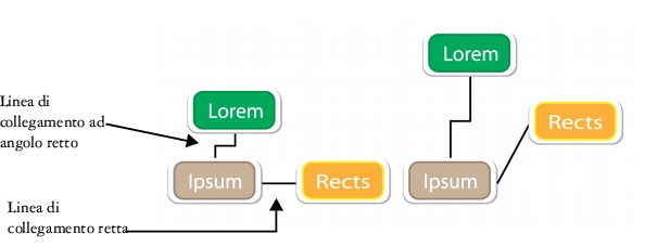

È possibile tracciare linee di collegamento tra gli oggetti. Gli oggetti rimangono collegati da queste linee anche quando li si sposta entrambi o individualmente. Le linee di collegamento, note anche come "linee di flusso", vengono utilizzate nei disegni tecnici come i diagrammi, i diagrammi di flusso e gli schemi. Per informazioni sulle forme dei diagrammi di flusso, consultare Disegno di forme predefinite.
Esistono tre tipi di linee di linee di collegamento che è possibile tracciare. È possibile tracciare una linea di collegamento retta. È inoltre possibile tracciare linee di collegamento ad angolo retto con un angolo acuto o un angolo arrotondato. È possibile modificare le linee di collegamento spostando, aggiungendo o eliminando i segmenti.
Utilizzando i comandi della barra delle proprietà è possibile modificare lo spessore e lo stile di una linea di collegamento e applicare frecce. Per ulteriori informazioni, consultare Formattazione di linee e contorni È possibile modificare anche il colore delle linee di collegamento.
Quando si spostano gli oggetti, le loro linee di collegamento rimangono collegate.

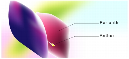

Si possono disegnare linee di richiamo per attirare l'attenzione su oggetti.
Esempi di richiami

Nella casella degli strumenti, fare clic sul pulsante dello strumento Connettore linea retta e fare clic su uno dei seguenti strumenti:
Strumento Connettore linea retta : consente di creare una linea di collegamento retta a qualsiasi angolazione.
Strumento Connettore angolo retto : consente di creare una linea di collegamento contenente segmenti verticali e orizzontali ad angoli retti.
Strumento Connettore curvo angolo retto : consente di creare una linea di collegamento contenente elementi verticali e orizzontali sugli angoli retti arrotondati.
Trascinare dal nodo di un oggetto al nodo di un altro oggetto.

Per disegnare un richiamo Torna all'inizio
Nella casella degli strumenti, fare clic sullo strumento Richiamo 3 punti .
Lo strumento Richiamo 3 punti si trova nella bandierina Strumenti Quota.
Fare clic sul punto in cui fare iniziare il primo segmento del richiamo e trascinare fino al punto in cui farlo terminare.
Fare clic sul punto in cui far terminare il secondo segmento del richiamo.
All'estremità della linea di richiamo viene visualizzato un cursore testo che indica il punto in cui immettere l'etichetta per l'oggetto.
Digitare il testo del richiamo.
