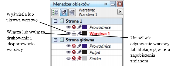

Ikony po lewej stronie nazwy warstwy umożliwiają zmianę właściwości warstwy.

Jeśli okno dokowane Menedżer obiektów nie jest otwarte, kliknij kolejno Narzędzia Menedżer obiektów.
Kliknij warstwę prawym przyciskiem myszy, a następnie kliknij polecenie Właściwości.
Określ odpowiednie ustawienia.
