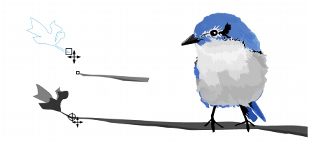

Чтобы привязать объекты друг к другу с большей точностью, сначала следует установить курсор на точку привязки объекта, а затем привязать объект к точке привязки конечного объекта. Например, можно установить указатель в центр прямоугольника, перетащить прямоугольник за центр и привязать его к центру другого прямоугольника.
Указатель установили на конечный узел листа (вверху), а затем лист перетащили и привязали к конечному узлу ветви (внизу).
