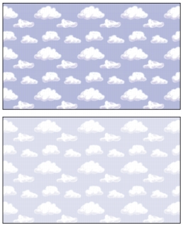

Ein guter Webseitenhintergrund ist möglichst unauffällig und unaufdringlich. Dies ist besonders dann wichtig, wenn der Hintergrund hinter Text eingesetzt wird. Mit dem Befehl Bearbeiten Letzten Vorgang verblassen können Sie Muster aufhellen und sie so passender für die Anzeige hinter Text gestalten.
Wählen Sie in der Menüleiste Bearbeiten Letzten Vorgang verblassen, um das Muster aufzuhellen.
