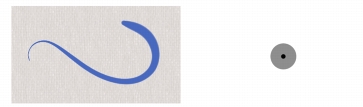

Minimale Größe definiert die kleinste Strichgröße für das ausgewählte Malwerkzeug und wird als Prozentsatz des unter Größe festgelegten Werts angegeben. Mit dem Wissen, dass Größe die maximale Strichgröße und Minimale Größe die minimale Strichgröße (relativ zur Einstellung Größe) angibt, ist es ganz einfach, die Variationen der Malstrichgröße zu steuern.
Die minimale und die maximale Strichgröße kann mit den Stifteinstellungen (Menü Umsetzung), wie Druck oder Geschwindigkeit, verknüpft werden. Der kleine schwarze Kreis zeigt die minimale Strichgröße an, während der graue Kreis die maximale Strichgröße angibt.

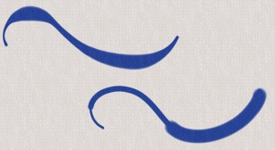

Mit dem Regler Abstufung wird der Übergang zwischen dem schmalsten und dem breitesten Bereich eines Malstrichs gesteuert.
Hier wurden die Werte 1 % (oben) und 100 % (unten) verwendet
