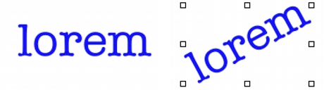

La rotation de texte permet de le faire pivoter à partir du point final du bloc de texte. Selon l’alignement actif, il pivote autour du coin inférieur gauche, du coin inférieur droit ou du centre. Vous pouvez aussi incliner le texte vers la droite ou la gauche.
Rotation de texte (à droite).

Faire pivoter le texte
Maintenez la touche Commande (Mac OS) ou Ctrl (Windows) enfoncée et faites glisser l’une des poignées d’angle.
