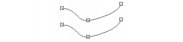

Caminho — inclui todos os contornos de um objeto. As propriedades do caminho são controladas pelas propriedades do objeto. A direção de um caminho vai do seu ponto de início ao seu ponto final. Alguns caminhos são fechados; sendo assim, seus pontos inicial e final são os mesmos.
Exemplo de caminho fechado
Exemplo de caminho aberto

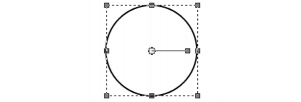

Contorno — contém pelo menos um segmento de linha. Um contorno pode ser aberto ou fechado. Algumas das propriedades de um contorno são determinadas pelas propriedades do objeto, como o estilo de linha, a cor de preenchimento e o anti-aliasing.
— um ponto no caminho ou no contorno que permite definir a forma. Para obter mais informações sobre nós, consulte Trabalhar com nós.
Exemplo de contorno
