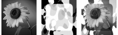

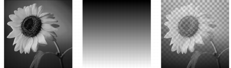

Vous pouvez utiliser un masque en dégradé, de motif ou de texture pour créer des effets étonnants. Un masque en dégradé varie l’opacité d’une image en la masquant complètement ou en la révélant entièrement, en augmentant ou en diminuant le fondu de l’image. Un masque de motif ou de texture varie l’opacité de l’image de manière répétitive dans l’image.
Utilisation d’un masque en dégradé
Utilisation d’un masque avec motif
