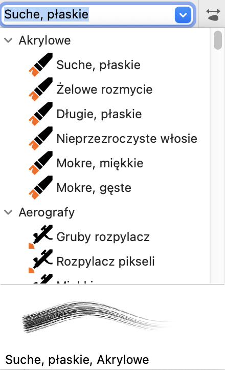

Rozpocznij rysowanie, wybierając Pędzel malarski w przyborniku, otwórz narzędzie do wybierania Pędzel na pasku właściwości i zagłęb się w bogatą różnorodność stylów pędzla dostępnych w bibliotece pędzli CorelDRAW.
Umieszczenie wskaźnika myszy na stylu w narzędziu do wybierania Pędzel powoduje wyświetlenie podglądu cech przeciągnięcia, takich jak kształt, tekstura i przezroczystość.
