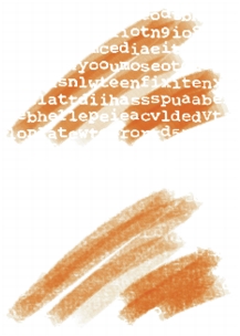

Normalerweise wird die Papierstruktur beim Malen nicht verändert. Malstriche, die mehrfach auf einen bestimmten Bereich aufgetragen werden, lassen dieselbe Struktur hervortreten. Sie können angeben, dass sich die Papierstruktur per Zufallsprinzip mit jedem Strich ändert.
Malstriche mit deaktivierter (oben) und aktivierter (unten) Option Struktur zufällig einfügen/einsetzen
