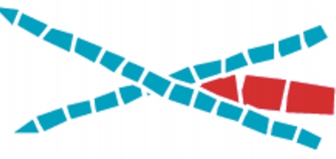

Mosaiksteinchen zusammenfügen
Beim Arbeiten mit echten Keramiksteinchen ist es nicht möglich, diese miteinander zu verschmelzen. Sie können sie sehr dicht zusammenschieben, aber nicht übereinander legen.
Auch die Mosaiksteinchen in Corel Painter können sich nicht überlagern oder miteinander verschmelzen. Um sie aneinander zu legen, wird ihre Form in Corel Painter verändert, während die Mosaikfugen erhalten bleiben. Wenn Sie also Steinchen in einem Bereich neu verlegen möchten, müssen Sie zuerst die vorhandenen Steinchen entfernen. Weitere Informationen zum Entfernen von Mosaiksteinchen finden Sie unter Mosaiksteinchen entfernen.
Option “Mit Dreieck beginnen”
Wenn Sie die Option Mit Dreieck beginnen gewählt haben, erzeugt Corel Painter bei jedem Strich zuerst ein dreieckiges Mosaiksteinchen. Dieser Befehl ist besonders hilfreich, wenn Sie eine V-förmige Fläche mit Mosaiksteinchen füllen möchten.
Die Option “Mit Dreieck beginnen” ermöglicht perfekte Ecken in V-förmigen Flächen

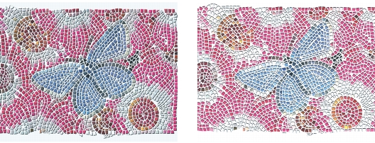

Option “Mosaiksteinchen in die Maske rendern”
Mit der Option Mosaiksteinchen in die Maske rendern werden die Steinchen in einen neuen Kanal namens Mosaikmaske (im Panel Kanäle) eingefügt. Diese Funktion kann für verschiedene Zwecke genutzt werden. Am häufigsten wird sie eingesetzt, um Mosaiksteinchen mit Tiefe zu versehen und so ein dreidimensionale Aussehen zu verleihen.
Mit dem Befehl Oberflächenstruktur anwenden können Sie dreidimensional aussehende Mosaiksteinchen erzeugen.
Wenn sich die Steinchen in einem Kanal befinden, können Sie das Mosaikmuster als Auswahl laden. Sie können auch den Kanal umkehren, um das Fugenmaterial als Auswahl zu verwenden. Das Ergebnis ist besonders interessant, wenn Sie mit einem berechneten Mosaikmuster arbeiten.
So verleihen Sie Mosaiksteinchen ein dreidimensionales Aussehen: Nach oben
Wählen Sie nach dem Erstellen des Mosaiks im Dialogfeld Mosaik erstellen im Listenfeld Optionen die Option Mosaiksteinchen in die Maske rendern aus.
Klicken Sie auf OK, um das Dialogfeld Mosaik erstellen zu schließen.
Wählen Sie Effekte Oberflächeneigenschaften Oberflächenstruktur anwenden aus.
Wählen Sie im Dialogfeld Oberflächenstruktur anwenden im Popup-Menü Methode den Befehl Mosaikmaske aus.
Ändern Sie die Einstellung der Regler Stärke und Unschärfe, um die gewünschte Reliefstärke zu erhalten.
In den meisten Fällen erzielen Sie die besten Ergebnisse, wenn der Regler Bild auf 100 % steht. Weitere Informationen zur Oberflächenstruktur finden Sie unter Oberflächenstrukturen anwenden.
Da Corel Painter die Formen der Mosaiksteinchen aus dem Kanal verwendet, entsteht durch die Oberflächenstruktur ein realistischer 3D-Effekt.

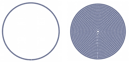

Optionen “Auswahlkontur füllen” und “Auswahlfläche füllen”
Die Optionen Auswahlkontur füllen und Auswahlfläche füllen dienen zum Auftragen von Mosaiksteinchen in Auswahlbereichen. Diese Funktionen können nur mit Pfadauswahlbereichen benutzt werden, die mit dem Auswahlrechteck, dem Auswahloval oder dem Lasso erstellt wurden. Sie müssen unter Umständen den Befehl Auswahl umwandeln verwenden, um eine Kanalauswahl in eine Pfadauswahl umzuwandeln. Weitere Informationen dazu finden Sie unter Auswahlbereiche erstellen und sichern.
Das Füllen von Auswahlkonturen und Auswahlflächen ist nur dann sinnvoll, wenn Sie zwischen den Berechnungen Einstellungen ändern, beispielsweise die Farbe oder die Abmessungen der Steinchen. Die Option Auswahlkontur füllen weist dem ausgewählten Pfad eine aus einer einzelnen Reihe Steinchen bestehende Umrisslinie zu. Um einen ganzen Bereich mit Steinchen zu füllen, können Sie diesen mit dem Lasso auswählen. Wenn Sie eine ovale oder rechteckige Auswahl füllen möchten, müssen Sie zuerst mit der Option Auswahlkontur füllen Steinchen entlang des Auswahlpfads auftragen und dann mit der Option Auswahlfläche füllen den restlichen Bereich füllen.
Wenn Sie eine ovale oder rechteckige Auswahl füllen möchten, müssen Sie zuerst mit der Option Auswahlkontur füllen Steinchen entlang des Auswahlpfads (links) auftragen und dann mit der Option Auswahlfläche füllen den restlichen Bereich (rechts) füllen.
So erstellen Sie Mosaike in Auswahlbereichen: Nach oben
Legen Sie den Bereich, den Sie mit den Mosaiksteinchen füllen möchten, als aktive Auswahl fest.
Wählen Sie Effekte Sonstige Effekte Mosaik erstellen aus.
Wählen Sie im Dialogfeld Mosaik erstellen im Listenfeld Einstellungen die Option Abmessungen bzw. Zufallswerte aus.
Wählen Sie für die Mosaiksteinchen und für die Fugen jeweils eine Farbe aus.
Wählen Sie im Listenfeld Optionen die gewünschte Option aus:
Auswahlkontur füllen erzeugt eine Reihe mit Steinchen entlang jedes Auswahlpfads.
Auswahlfläche füllen trägt mehrere Reihen mit Steinchen von außen nach innen auf.
Die Option Auswahlfläche füllen füllt mit dem Werkzeug Lasso erstellte Auswahlbereiche. Um einen ovalen oder rechteckigen Auswahlbereich zu füllen, müssen Sie zuerst die Option Auswahlkontur füllen und danach die Option Auswahlfläche füllen wählen.
In einigen Fällen kann Corel Painter den Bereich unter Umständen nicht vollständig füllen. Solche Lücken können Sie füllen, indem Sie das Werkzeug Mosaiksteinchen verlegen wählen und die Steinchen manuell auftragen.
Wenn Sie einen Bereich eines Mosaiks ändern möchten, können Sie die Steinchen mit dem Werkzeug Mosaiksteinchen entfernen löschen. und dann die Steinchen manuell erneut auftragen.
