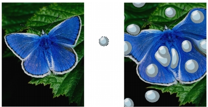

L’effetto Bolle crea un pattern simile all’olio che galleggia sull’acqua. Quando viene applicato, l'effetto prende un’origine e la inserisce in un pattern a vortice aggiungendo delle bolle all’immagine. L’immagine sottostante viene distorta come se fosse liquida.
Per riempire le bolle, si può usare uno dei tre metodi seguenti:
Incolla buffer usa i contenuti correnti degli Appunti per riempire le bolle. Si
possono produrre bolle simili a bolle di sapone creando una selezione circolare
ombreggiata come una sfera e copiandola negli Appunti.
L'immagine prima (a sinistra) e dopo (a destra) l'applicazione di un effetto Bolle creato dal contenuto degli Appunti.
Colore corrente utilizza il colore selezionato nel pannello Colori per riempire le
bolle.
Un effetto Bolle creato dall'origine Colore corrente.
Motivi utilizza il pattern corrente nel pannello Motivi per riempire le bolle.
Le bolle costituiscono una base interessante per gli effetti di marmorizzazione perché creano pattern a colori davvero particolari. Questo effetto può essere applicato all’immagine originale prima di applicare l’effetto Marmorizzazione. Per ulteriori informazioni sull'effetto Marmorizzazione, vedere Applicare l'effetto Marmorizzazione.
Per applicare un effetto Bolle | ![]() |
