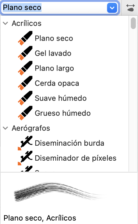

Comience su experiencia de dibujo seleccionando el Pincel pictórico en la caja de herramientas, abra el Selector de pincel de la barra de propiedades y examine en la amplia variedad de estilos de pinceles disponibles en la biblioteca de pinceles de CorelDRAW.
Al pasar el cursor sobre un estilo en el Selector de pincel, se muestra una previsualización de las características del trazo, como la forma, la textura y la transparencia.
