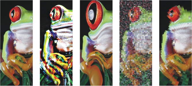

Os efeitos especiais do Corel PHOTO-PAINT permitem alterar a aparência de uma imagem. Você pode aplicar um efeito à imagem inteira ou objeto utilizar uma máscara ou uma lente para transformar somente uma parte da imagem.
Exemplos de efeitos aplicados a uma imagem. Superior (da esquerda para a direita) Imagem original, efeito Relevo, efeito artístico Cubista, efeito criativo Mosaico, efeito de distorção Pixelizar; inferior (da esquerda para a direita) efeito Adicionar ruído, efeito Desfocar zoom, efeito de transformação de cor Solarizar, efeito de contorno Detectar borda, efeito Aguçar

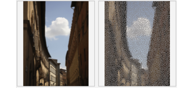

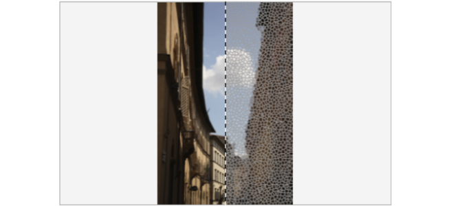

Para visualizar seu design enquanto ajusta as configurações de efeito
Voltar Ao Início
1 Clique no botão Visualizar na caixa de diálogo de efeito especial.
2 Execute uma tarefa da tabela a seguir.
Para
Faça o seguinte
Enquadrar outra área da imagem
Utilizando a ferramenta Enquadramento , arraste a imagem até que a área a ser visualizada fique visível.
Aplicar mais zoom e menos zoom
Usando a ferramenta Ampliar zoom ou Diminuir zoom , clique na janela de visualização.
Ajustar a imagem na janela de visualização
Clique no botão Zoom para ajustar .
Exibir a imagem resultante em um único painel
Clique no botão Visualização em tela cheia .
Exibir a imagem original e resultante em painéis separados
Clique no botão Antes e depois da visualização em tela cheia .
Exibir a imagem original e resultante em um único painel
Clique no botão Antes e depois da visualização dividida e arraste o divisor da visualização dividida no centro da janela para a esquerda ou direita.
