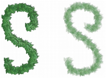

Sie können die Deckkraft der Malstriche ändern, die Sie mit dem Schlauch auftragen. Die Einstellungen in der Abbildung entsprechen 100 % Deckkraft (links) bzw. 20 % Deckkraft (rechts).
