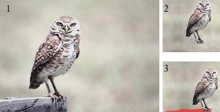

Die Funktion zum Bearbeiten von Frames umfasst das Malen oder das Anwenden von Effekten in einem Film und die Montage von Frames eines Films mit Frames aus einem anderen Film. Dies wird oft dazu verwendet, um eine sich bewegende Person aus einem Film vor dem Hintergrund aus einem anderen Film zu platzieren. Sie können die Funktion zum Bearbeiten von Frames auch dafür verwenden, ein Element aus einem Videoclip zu entfernen. Ein Beispiel dafür finden Sie unten in einem kurzen Film mit einer Eule auf einer Stange. Nach der Digitalisierung wurde der Clip in Corel Painter importiert, und die Stange wurde mit den Maskierungswerkzeugen aus jedem Frame einzeln entfernt.
(1) Der Frame zeigt eine Eule, die auf einer Stange sitzt. (2) Der Frame zeigt die Eule ohne die Stange. (3) Der Frame zeigt die Maske, die zum Ausblenden der Stange verwendet wurde.
Mit der Funktion Bearbeiten von Frames können Sie auch Animationen mit Hintergrund versehen. Das Verfahren ist stets das gleiche, unabhängig davon, ob Sie mit digitalisierten Videoclips oder gemalten Animationszellen arbeiten.
